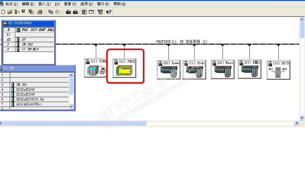

问题出在这个皮尔兹安全继电器上。
这个需要安装pilz的GSD文件。
