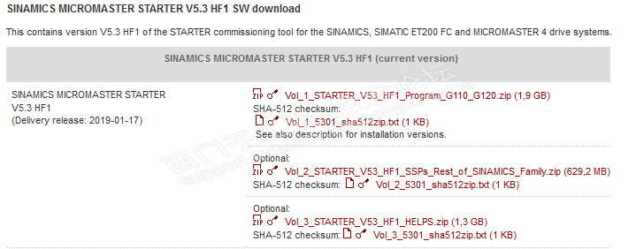

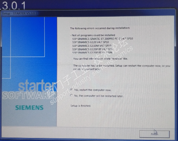

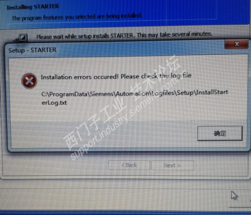

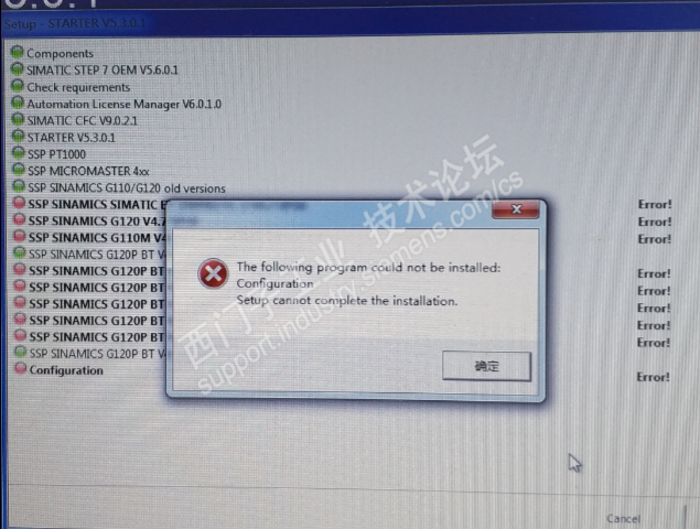

      最近换电脑了,系统也装win10 了,然而在装starterV5.3上遇到了头疼的问题,那就是各种报错,期初怀疑是网上分享的软件有问题,后来从西门子全球论坛上下载安装STARTER V5.3的时候依然出现这种报错,于是我把怀疑的对象看向win10系统,各种折腾后装了虚拟机,在虚拟机的win7上安装,依然报错。报错信息均如下图所示:

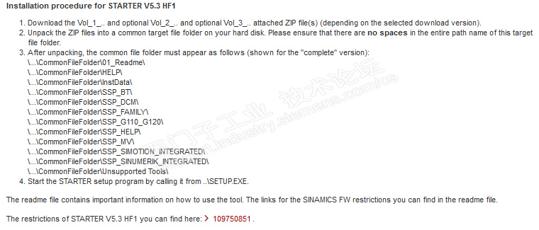

查了下,starter V5.3是支持win10的,然后再仔细阅读官方的说明,如下图:
      发现第一个1.9G左右的安装包并不是一个完整的安装包,当我把三个压缩文件全下载后,就发现问题了,第二个和第三个并不是安装包,而安装说明显示需要的部分文件均在我下载的第二个和第三个压缩文件里,也就是说,之所以会各种配置报错,是因为缺少安装所需的必要文件,而这些文件被官方拆成了三份。这个坑真的是无语。
其次,在安装过程中可能会出现一直让重启,这个删掉一个注册表即可。
参考:https://jingyan.baidu.com/article/fdffd1f84b4a5bf3e98ca1cc.html
      最后,starter 的安装文件所存放的位置以及starter的安装位置最好不要出现中文,因为starterV5.3暂时没有中文版,可能会出现无法识别的报错。

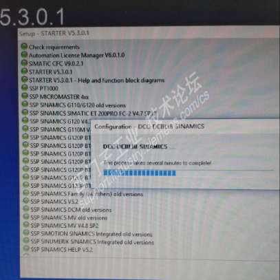

      正确安装方法:将官方下载的三个安装包均下载并解压,然后把另外两个解压的文件夹里的文件复制粘贴到第一个压缩包解压的文件里,以管理员身份运行setup.exe即可安装。接下来来感受一下一路绿灯的成就感吧
整个starter的安装大概需要四十分钟左右,其中最后一项configuration需要20分钟,请耐心等待。
