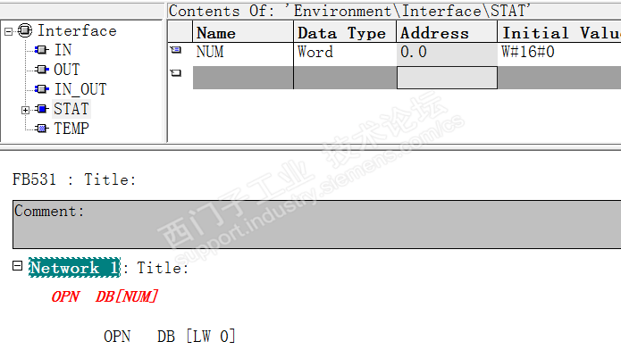

见附件,在FB的STAT里建立变量NUM (WORD型),指令OPN DB[NUM]报错,但直接写OPN DB[LW0] 就没有问题;

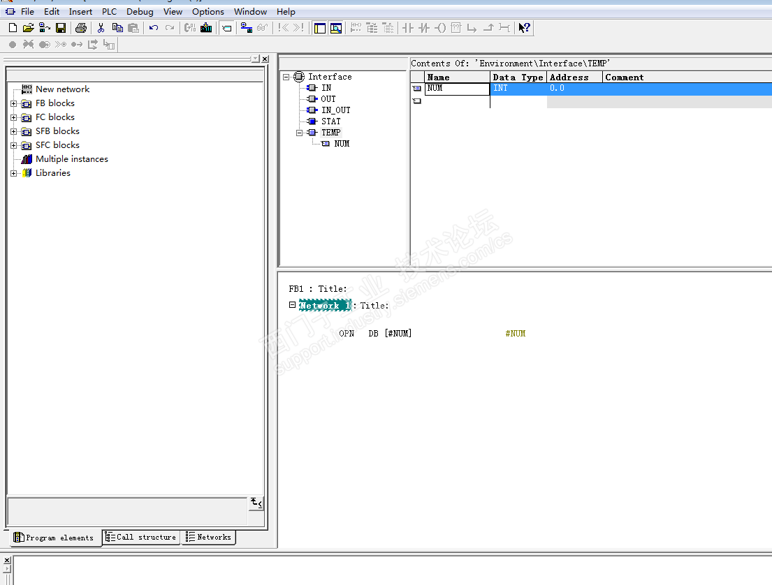

“LW0是临时变量的地址,程序中未在FB块的变量申明表中定义直接使用了,在STEP 7环境中是允许这样使用的,但不规范”,如何对LW0进行变量声明?
以下是引用Zane在2019-06-20 22:32:41的发言 >1楼: LW0是临时变量...
引用1楼详细内容:
 LW0是临时变量的地址,程序中未在FB块的变量申明表中定义直接使用了,在STEP 7环境中是允许这样使用的,但不规范,在Portal (S7-1200/1500)环境中则不允许了,必须要有变量名称。
