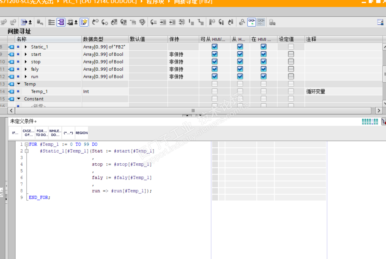

调用FB2,100次后,如果我相连接外部的物理输入点,在哪里填写外部物理地址,在程序中如何连接
