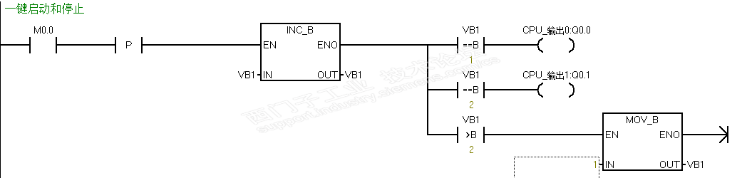

以下是引用IT哥在2019-06-20 09:43:25的发言 >楼主:如图,这是一个单键...
引用楼主详细内容:
如图,这是一个单键启停的问题,我理解的是:
VB1=1,Q0.0得电一个扫描周期后断开,下次=1继续得电一个扫描周期后断开
VB1=2,Q0.1得电一个扫描周期后断开,下次=2继续得电一个扫描周期后断开
但实际是:
VB1=1,(首次)Q0.0得电一个扫描周期后断开,之后=1,Q0.0没得电,为什么呢??/
VB1=2,问题同上。
我不是问单键启停的程序这么写,而是问按照图编程思路为什么结果是错的,因为其他程序我也用这种思路,我注意什么?
另外我发现从STOP切换RUN,PLC没有复位,之前的开关状态保持的,这是不想要的结果,有没有办法复位呢,就像三菱的一样
有朋友知道原因吗?
SR指令只有一个BOOL输出,我目的是将一个单键拆成2个M原件,分别位启动和停止
