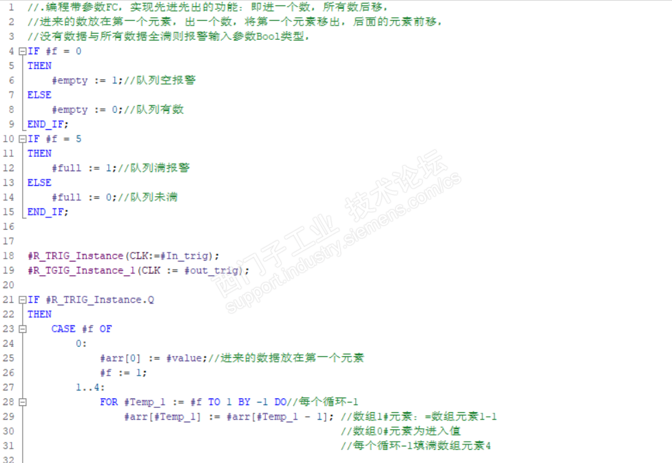

以下是引用西家讲师在2019-06-22 09:50:57的发言 >5楼
请贴一下接口区变量
这道题题目错了,周一改一下,应该是先进后出,所以出的那里您需要改一下

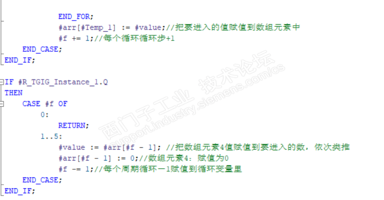

以下是引用操阳123在2019-06-22 01:14:15的发言 >4楼:在FC块写这个这个...
引用4楼详细内容:
在FC块写这个这个程序执行不了,然后还有一个赋值语句不太明白,开始我是这样写的 #f:=#f-1,这样就会报错,改成这样#f-=1就可以了,不太明白。
自己编写的上升沿还执行不了。IF  In_trig AND NOT temp3  THEN
tem3:=In_trig 这样一次性就把要写的数全部填入到数组5个元素中了。
还有一个问题:#value:=#arr[#f-1]  反过来写 #arr[#f-1]:=#value 有什么区别嘛
以下是引用西家讲师在2019-06-21 09:16:37的发言 >3楼:不是啊,这是触发条...
引用3楼详细内容:
不是啊,这是触发条件,这就相当于REQ,是BOOL类型啊

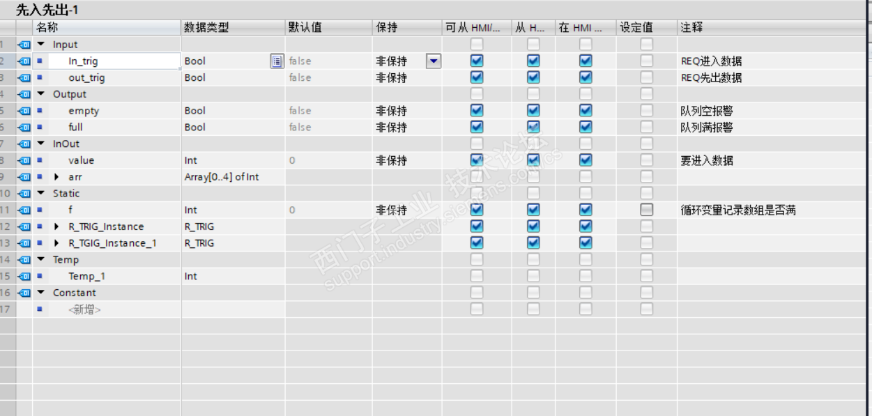

以下是引用操阳123在2019-06-20 21:33:46的发言 >2楼:in_trig 和out_tri...
引用2楼详细内容:
in_trig 和out_trig是int类型数据吧,
以下是引用西家讲师在2019-06-20 20:03:13的发言 >1楼:不好意思,说的不...
引用1楼详细内容:
不好意思,说的不太清楚,in_trig是触发后进数据,out_trig是触发后出数据,value是要进的数,或者往外读到这里,arr是队列数据,full是队列满了报警,empty是队列空了报警
