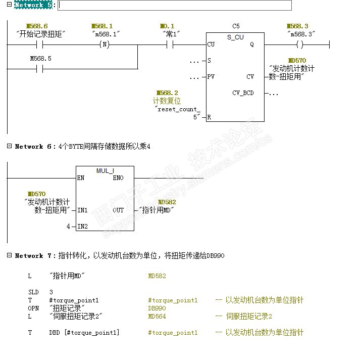

32位指针,如果换成any指针,程序应该怎么改
hais540
    61
注册时间:2011-08-18
477
2019-06-22 13:45:26
附件所示程序,计数器C5计数后,乘以4存入MD582,用作DB存储区偏移量;将MD564中的数据按MD582中偏移量存入DB990中。按如果用ANY指针,程序该怎么编?
