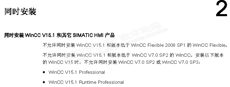

回复:博途V15与经典WINCC7.X 兼容吗?

以上是手册中的说法,可以看出不兼容的版本
