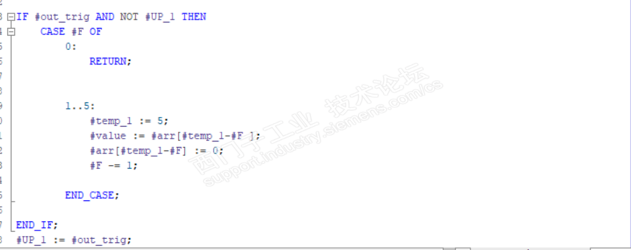

以下是引用西家讲师在2019-06-22 12:47:37的发言 >9楼
可以把沿指令背景放在fc的inout
赋值不对应该是冒号的问题,改成英文的冒号
上升沿不行,是temp3  的问题,不能用临时变量
您看下,现在已经改成FC了,先进先出,修改为先进后出了
