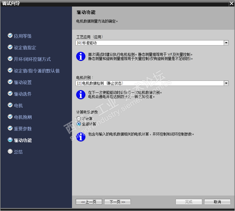

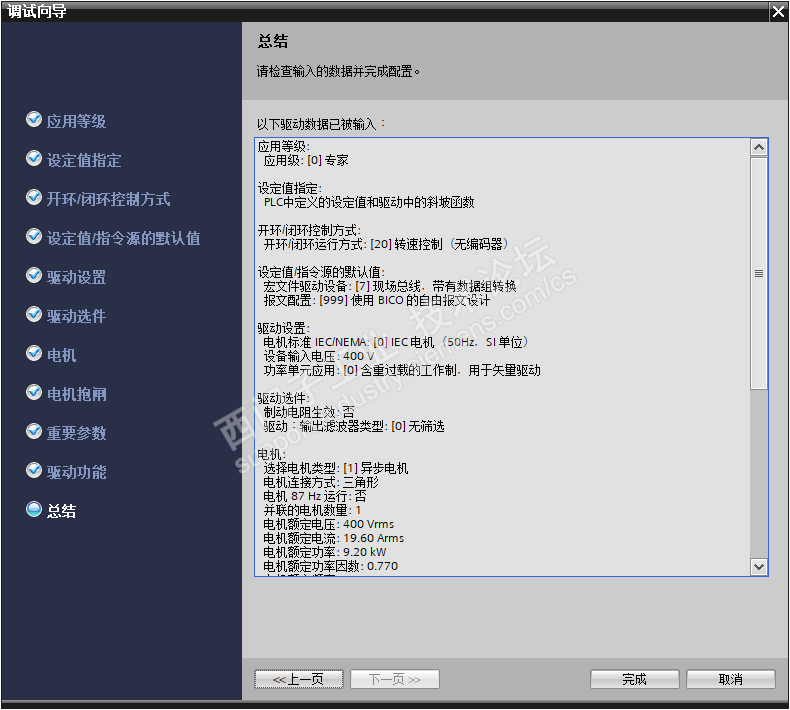

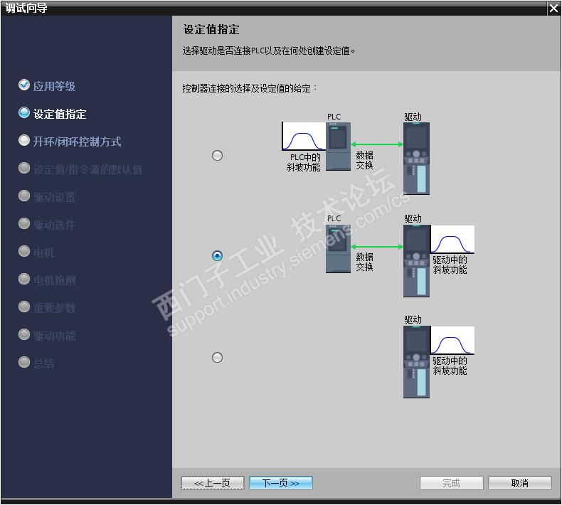

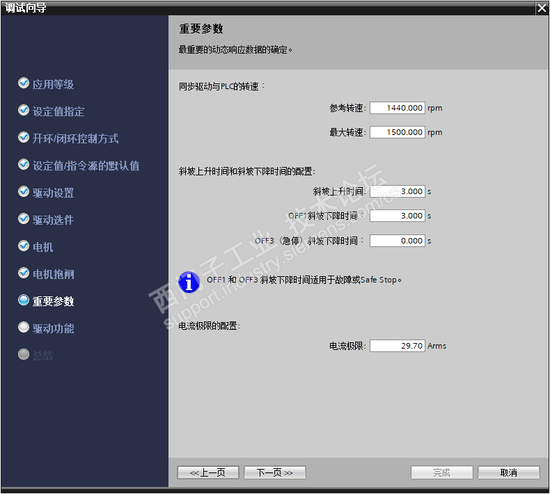

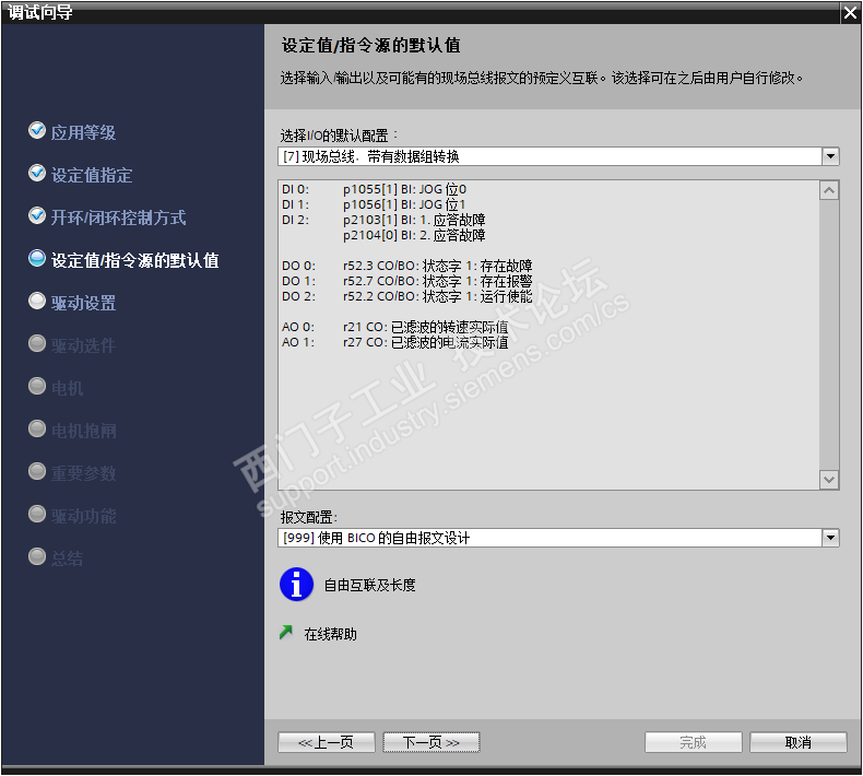

求助各位大神,最近调试一台设备使用1200通过PN方式控制g120,但是遇到一个问题,变频器恢复出厂设置后,手动运行没有问题,但是在博途中烧写完组态,在线运行如图(截图时是离线状态)所示调试向导后手动反转正常,但是正转只能低速运行(大约150转左右),试了很多种方法都不能解决,现在想是不是运行调试向导的电机识别时第一次要选“0”禁用,然后再选“2”静态识别?因为不在现场所以没试,各位见谅。还有矢量控制时不做动态优化对控制的影响大吗?
