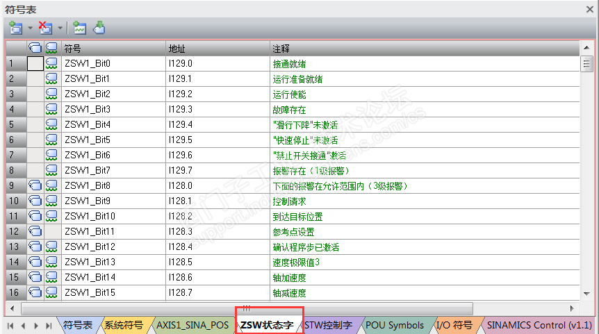

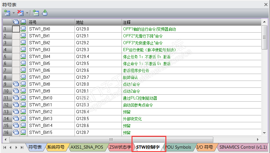

     对于报文我的理解就是位置环在驱动器通过控制字来控制伺服,根据之前做完的组态为了方便写程序把I/O点的注释先写好。轴使能的控制主要是报文的第一字节,注意高低位的问题

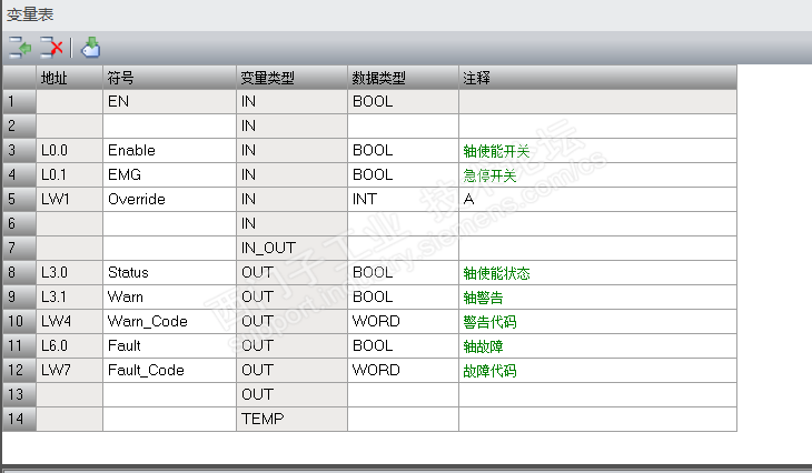

新建个MC_POWER字程序,设置好输入输出参数。参考1200的工艺轴MC_Power子程序添加了一个急停按钮用于紧急停止。

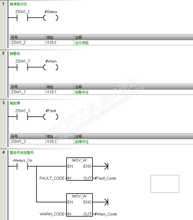

下面开始写程序,首先一些基本状态字中数据链接到子程序的输出变量

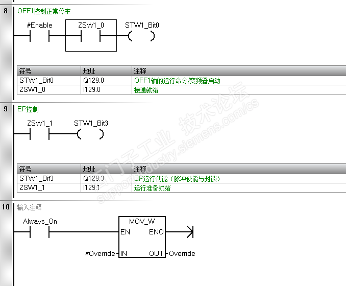

      下面开始处理控制信号了,MC_Power主要需要处理OFF1,OFF2,OFF3和EP四个信号。根据说明OFF1是正常停车,OFF2是自由停车,OFF3是制动停车 EP是脉冲使能。

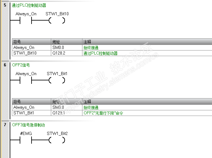

     我的时序是这样的,首先置位STW1_Bit10这是PLC控制伺服前提条件。根据进给轴的应用不会需要OFF2自由停车方式。所以OFF2也是始终为True。OFF3是紧急停车方式由急停控制。
     当OFF2,OFF3都为True时,接通就绪(ZSW1_0)信号就会生效,这时候就可以给OFF1信号了。OFF1信号给完且驱动器正常就会给出运行就绪信号(ZSW1_1),此时驱动器直流母线电压已载入。运行就绪(ZSW1_1)信号直接给出EP使能。运行使能(ZSW1_2)=TURE驱动器上电完成。
