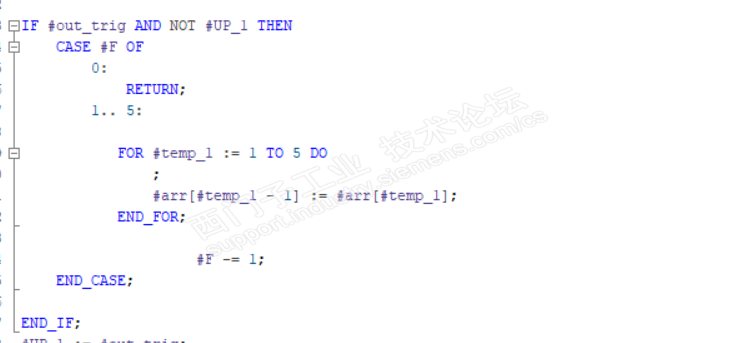

0 to 10 do相当于0 to 10 by 1 do是从0到10增量1,也就是0 1 2..10,如果是0 to 10 by 2 do是从0到10增量2,也就是0 2 4..10
20 to 0 by -1 do是从20到0增量-1,也就是20 19 18..0
for x to y by z do是从x开始到y增量z
现在可以实现了,先进后出但是CPU还是会报错,长度错误。我算了一下也没有超出呀。
