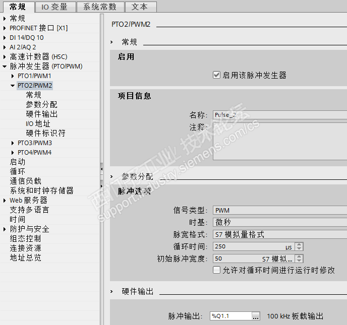

回复:请教,如何利用1200的PWM控制固态继电器
siemens华
    10
注册时间:2015-10-26
发布于 2019-06-24 11:04:11
3楼
 1、PWM组态:信号类型选择PWM,循环时间为频率的倒数,时基是根据计算出循环时间选择单位,脉宽格式:S7模拟量格式,注意频率的单位是HZ,时间单位是S。
2、编程思路,调用CTRL_PWM指令,假设电加热管开度为0%-100%,程序转换成0-27648的数值,输出给QW100*,改变脉宽的占空比,达到对固态继电器进行控制。
3、另外你可以观察Q点输出灯强弱或者用示波器测量Q点和0VDC之间的电压,以判断PWM是否输出。
