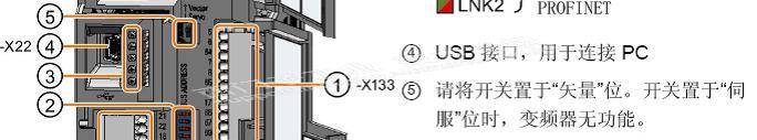

这个开关有点意思,只能放在矢量位置,伺服位置没有这个功能。感觉好像是留的一个后门。
