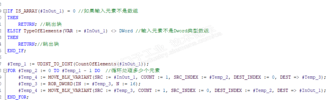

以下是引用西家讲师在2019-06-24 09:01:46的发言 >2楼
COUNT为0就不传送了,这里说的始终为1是指的只传送一个数组元素的时候,传送多个数组元素的时候,那传送几个就填几
DEST就是输出到哪里,例如另外一个数组
SRC_INDEX是源地址的起始元素,从0开始
举个例子,比如源地址是一个arr[1..8]的数组,传输arr[1] - arr[4],那就是0,因为是从这个数组最开始的一个元素开始传输,如果传输arr[5] - arr[8],那就是4,因为是从这个数组的第5个元素开始传输
DEST_INDEX是目的地址的起始元素,从0开始,和SRC_INDEX意思一样
老师帮看一下这一题有没有错误的地方
