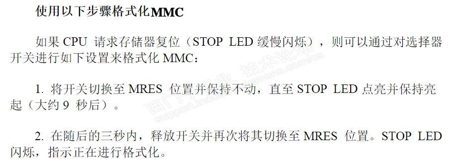

以下是引用你以为你是谁在2019-06-21 09:48:37的发言 >12楼
拨码清空不了程序。重新刷下镜像,就好了。
以下是引用企鹅村在2019-06-21 09:15:23的发言 >11楼:CPU上的拨码不能...
引用11楼详细内容:
CPU上的拨码不能清空程序吗?
你这又连不上CPU,估计也不能Online删除了。
那只能找个西门子PG,插上面删除MMC卡中的程序了
以下是引用idrajanson在2019-06-21 09:06:27的发言 >10楼:我手里有三张卡都不...
引用10楼详细内容:
我手里有三张卡都不行了,卡并没有坏,就像你说的需要恢复。 请教一下,怎么恢复?
格式化不是清空程序的意思吗?
