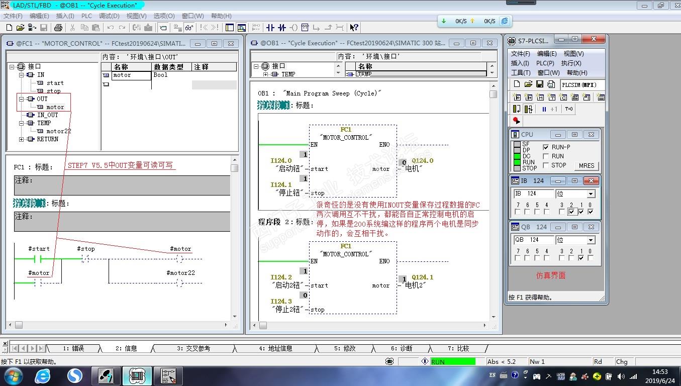

在STEP7 V5.5上做了一下实验,发现这里的子程序接口和博图还真不一样,至少输出型变量可读了,有下面的图片为证。
