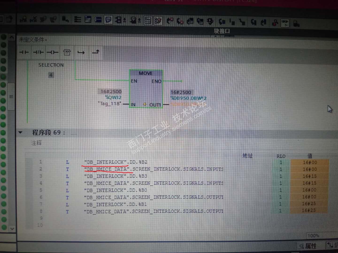

本人项目中触摸屏(图四)效果为一个界面然后通过选择可以一次性快捷显示IO点状态。
看了下PLC程序图一中两个化横线的数据块里的内容交换,得出结论DB_HMICE_DATA是触摸屏的数据。
但是我在触摸屏没有看到他用这个数据块啊。plc看得出数据时传送过去了,但是屏幕怎么能看得到哪里引用的呢?
触摸屏变量里面(图二 、 三)的这种格式不是很懂,红圈部分怎么能看出来具体是那个数据块吗!
