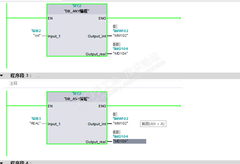

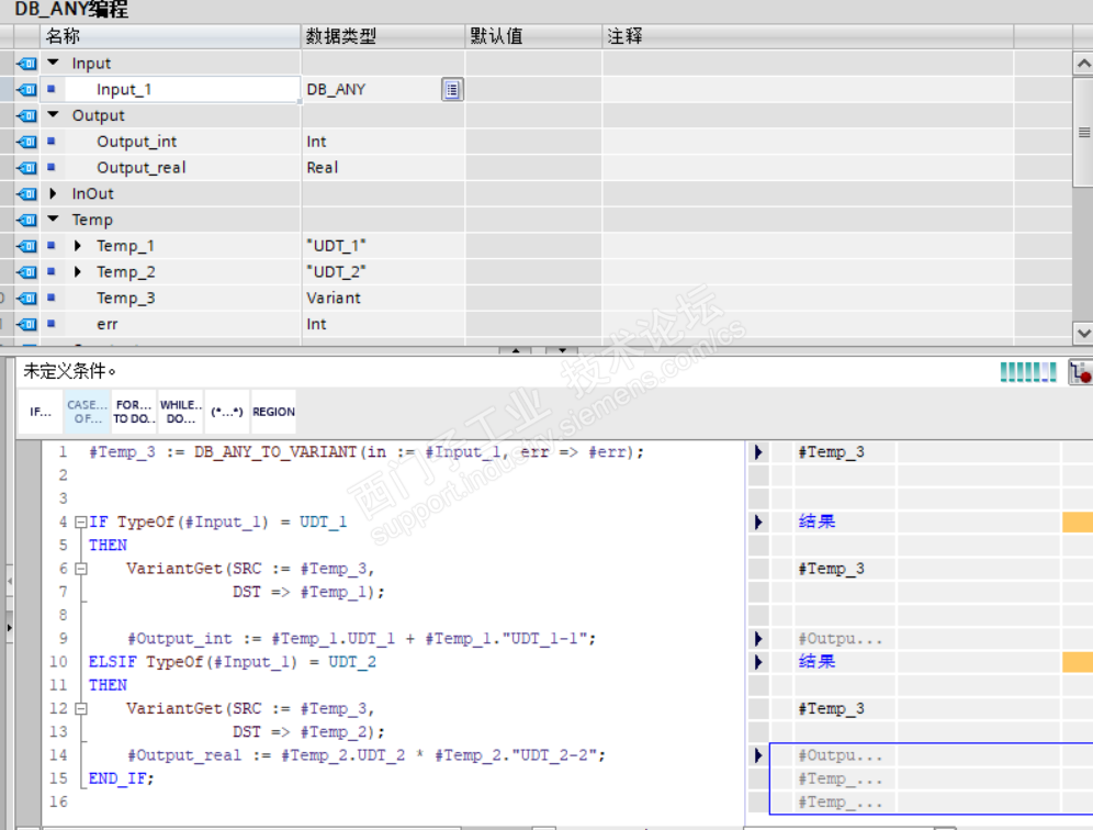

以下是引用西家讲师在2019-06-24 21:02:47的发言 >3楼
可以非优化db,内部随意
仿真赋值没有输出呀,DB块中必须要使用建立好的UDT_1的数据类型吧,一般数据类型不可以吧
