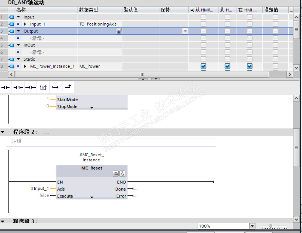

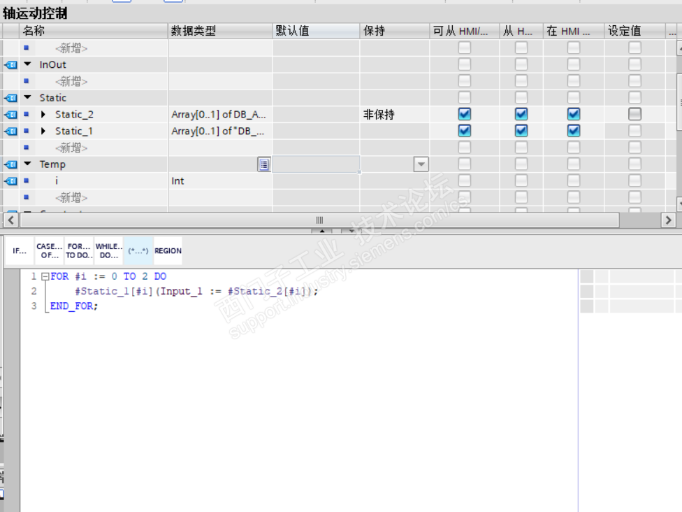

以下是引用西家讲师在2019-06-24 22:37:58的发言 >9楼
不需要,db块需要udt直接建出的db,不是这种db建了个udt类型的变量
老师,如果做运动控制把指令都用SCL编写的话,输入定义一个 PositioningAxis 数据类型,然后我在建立实参都要定义DB_ANy数据类型作为实参嘛,可不可以定义在INout处,然后我启用轴bool变量,直接写入到它的背景里去,这样可以吗
