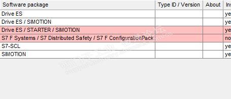

    这两天电脑换了系统,很多软件需要重新安装,尤其是西门子的,软件又多,还有一些先后顺序,装错了就得卸载了重装,有时候还有卸载不干净的情况。
    软件装完了以后呢,重新用Step7打开程序,发现有几个项目文件提示S7 F Systems/S7 Distributed Safety/S7 F ConfigurationPack版本过老或者没有完全安装,在编辑-目标属性-需要的软件包执行检查,的确是提示同样的信息,在控制面板中检查已安装的软件,没有发现S7 F Systems和S7 Distributed Safety,因此各种找安装包,千辛万苦找到了以后(在此建议先从咱西门子的技术论坛上找一遍,有些是需要购买授权的,可能就不会放在论坛上了,那就得去别处找找了),各种安装,尤其是S7 Distributed Safety,老是提示安装被中断,无法进行下去,这个时候也是建议大家先从官网上找答案,因为这些软件出了很多年了,大家用的系统也不一定都是正版的,可能就会遇到各种各样的问题了。最后从亿万上找到了一个方法安装上了,之后安装其他的就水到渠成了。后来在论坛上逛,发现咱们论坛早就有这样的针对性的答案。。。。。。所以说论坛还是要多逛一逛。
