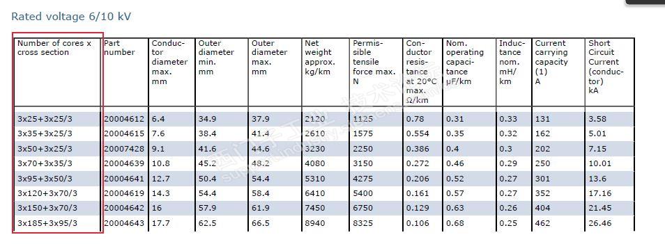

现在常用的6kv和10kv中压电机,在买配套电缆时,是选用3芯还是3芯+PE呢?
之所以问这个问题,是因为:
1) 在“GB 50217-2018 电力工程电缆设计标准”中第3.5.3章节: "3kv~35kv三相供电回路的电缆芯数是3芯。"
2) 很多国外品牌的电缆样本上,却有这种型号的中压电缆,比如:Prismann的 6/10kV 3×25+3×25/3, 6/10kV 3×35+3×25/3, 6/10kV 3×95+3×50/3,其中,3×25/3和3×50/3的意思是:3根独立的PE线加起来是25平方和50平方。所以,就很奇怪对于中压电缆,为什么有PE线?

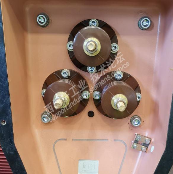

3)图片所示是西门子250kw/6kv电机的接线盒,右下角就是接地端子,这个接地端子是接独立PE地线还是电缆金属屏蔽层呢?国内一般都是把每根相线的金属屏蔽层用一根铜编织地线裹起来,最后砸好,引出来后接到电机接线盒内的接地端子上吧?
所以,就是很奇怪,为啥国外中压电缆样本上总有PE线呢?如下Prismann样本。
