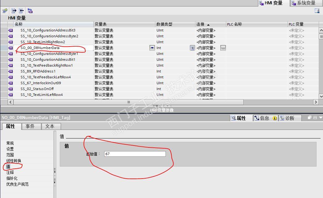

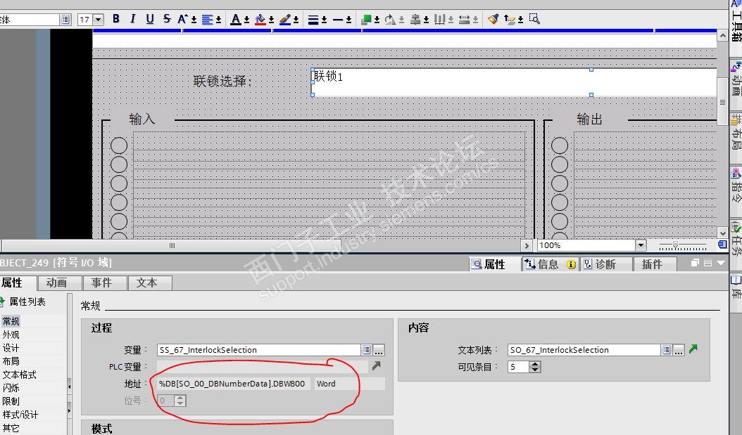

以下是引用xkqxwhz在2019-06-25 10:09:56的发言 >4楼
 这个相当于触摸屏中的间接寻址,看看下面两张图是否对你有帮助:
咱俩的程序怎么那么像呢!
