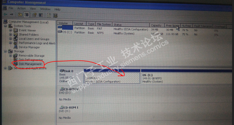

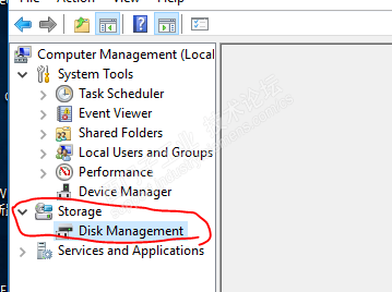

通过磁盘管理来查询更改。
不过840D的40G够了呀!我买了120G的将原来的40G镜像恢复到120G的后也是40G的了。要变为120G可以通过以上方法恢复的。恢复好后再格式化。
