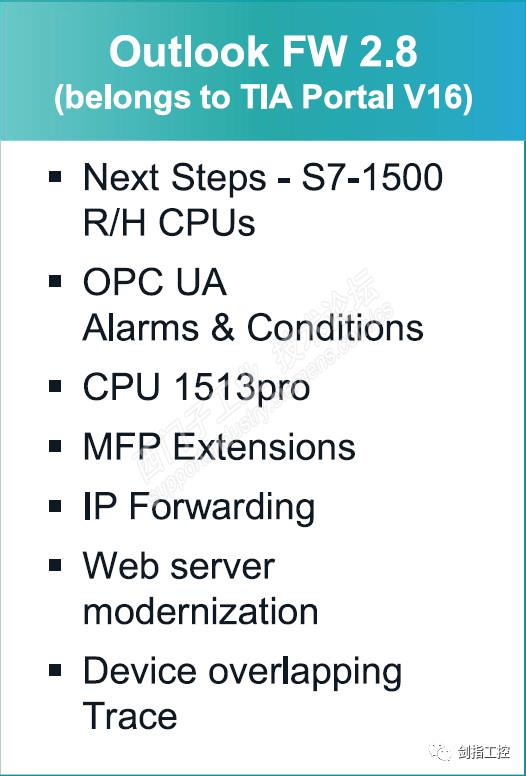

随着TIA V15.1发布了一段时间了,西门子准备更新V16同时更新固件为V2.8并且会完善对1500R/H冗余的支持,同时也会增加CPU对OPC UA的报警条件的支持,新增一种满足IP67的ET系列1513的CPU,同时针对V2.8固件提供JSON的访问支持,可以方便未来基于HTML5的访问。

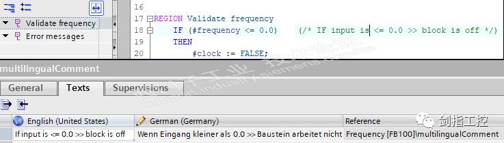

0x01:SCL语言新增多种语言的注释

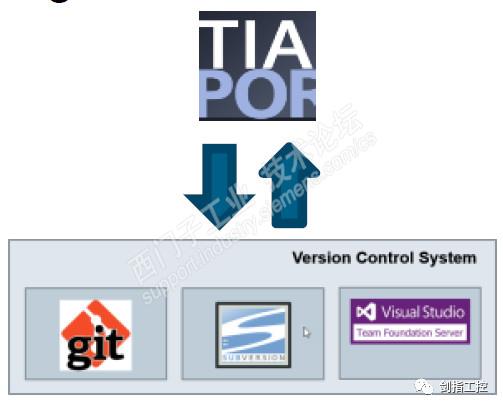

0x04:新增software-unit功能,主要是有助于TIA portal的访问,导入导出SCL程序,发布PLC的Tag表。

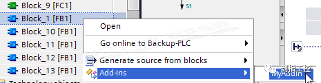

0x05:新增TIA的add-ins插件,可以针对TIA的对象可以选择开启和关闭的需要发布的属性特征。

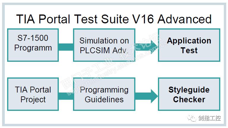

0x07:新增TIA portal的测试套件,提供持续高质量项目概念验证的证明,编程指南,模拟测试。
