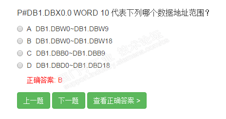

请问老师,这题不应该是A吗?
DB1中,DBX0.0开始,连续十个word字节,不应该到 DBW9吗??
