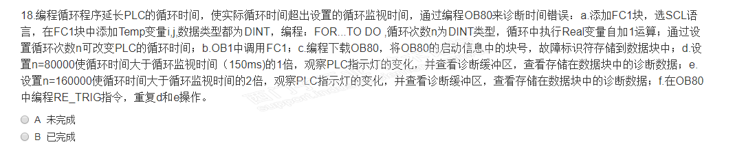

这一题80000就已经超过了2倍的循环时间,CPU就直接STOP了。
