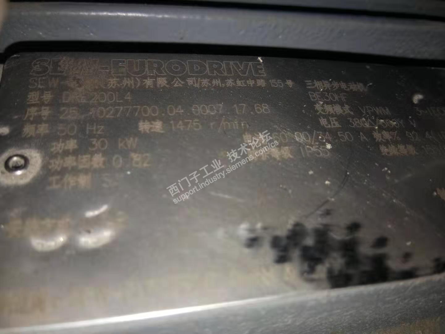

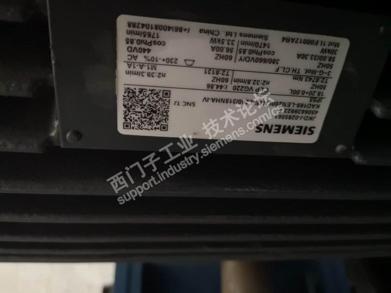

以下是引用备斗的人生在2019-06-28 18:48:12的发言 >楼主
如下图:2电机铭牌:
第一个:
第二个:
问题:
第一种电机的电压:380/660V D/Y
第二种电机的电压:380 △/660 Y V
针对这两个铭牌的电压和接法,我可不可以这样理解:当输入电压是380V的时候,电机应该采用三角形接法,且变频器配置参数时,也得选择三角形接法;当输入电压是660V的时候上,电机应该采用星形接法,且变频器配置参数时,也得选择星形接法。
各位大神,我理解的对吗?
还有若输入电压是380V的时候,我可否采用星形接法,且变频器配置参数时,也得选择星形接法??
请大神指点。
铭牌上写着380v的电压,是接三角形。假如你用380v的电压去接星型接法,那么电机的电流会大,
