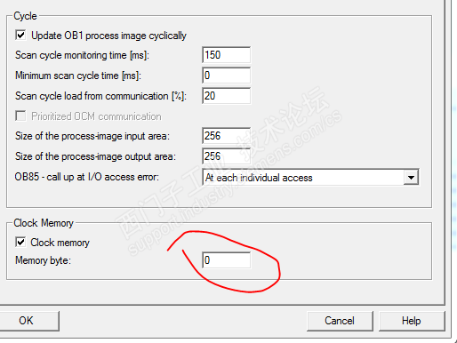

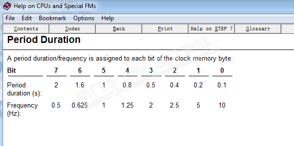

最近写了一段程序,发现这个时钟存储器,会发生不准的现象。就是说精确度不够高,这里跟大家讨论一下。你们有遇到这种情况么?
