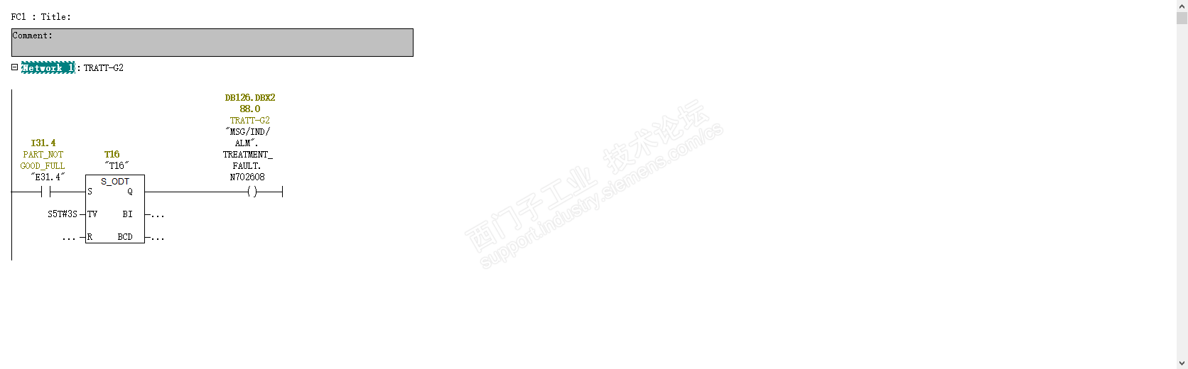

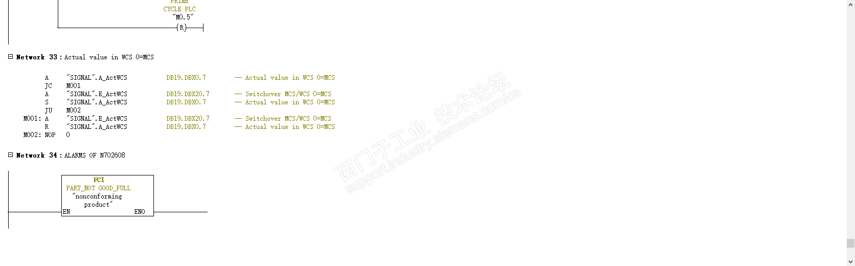

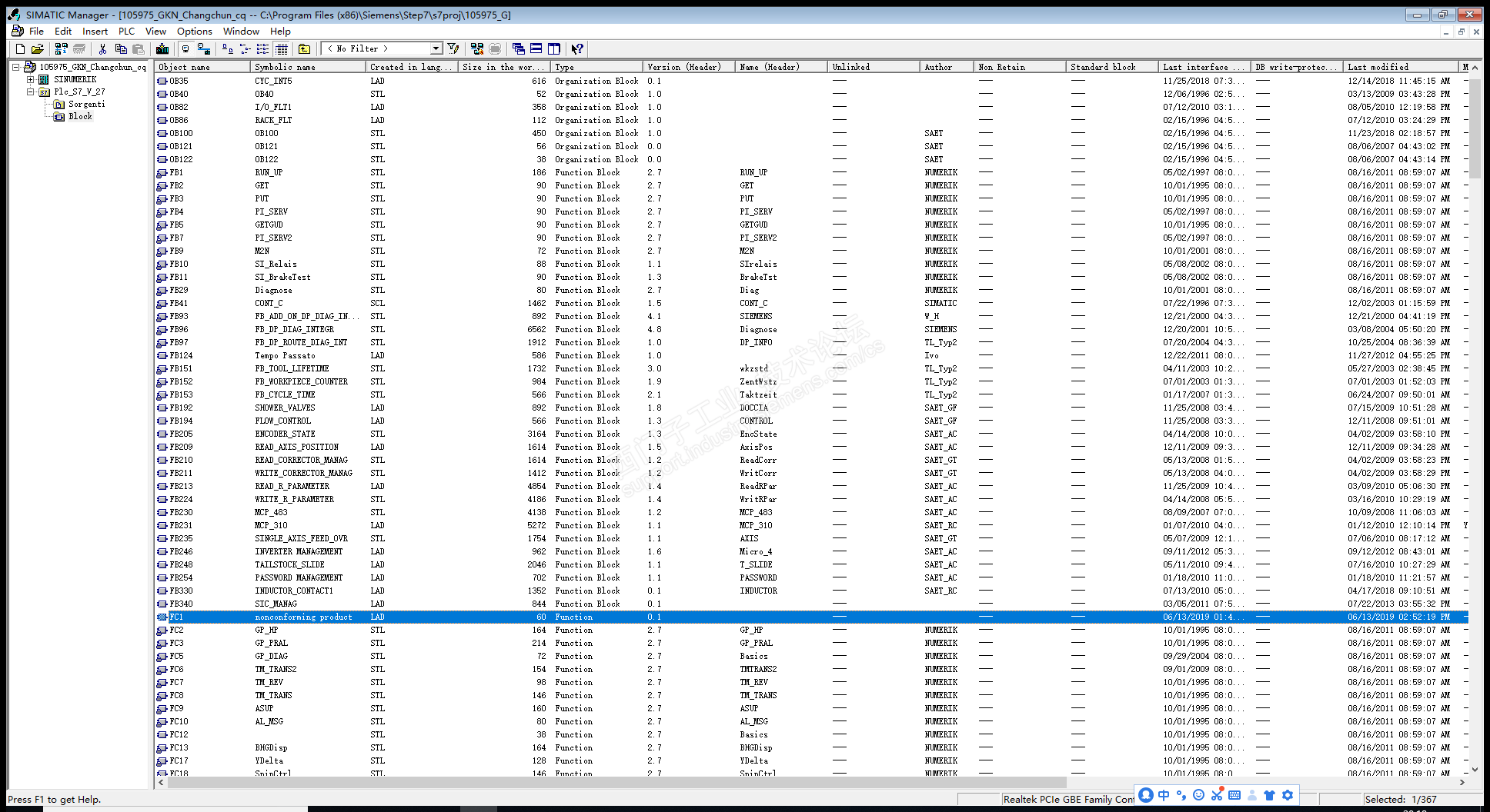

现有一台840d sl的床子,没有不合格品满料的报警,需要增添报警,已经用step 7 编写完报警程序,增添FC1块,并在OB1中调用FC1块
network34 为OB1中调用FC1块
下图为fc1块中的程序,I31.4是找的空点,一组对射开关,遮挡后延时3秒,触发报警,DB126.DBX288.0为在交叉参考中找到的空报警点
问题:1.这样编写程序对吗?报警信息触发后,可以reset掉吗,还是需要在程序里添加复位程序
          2.如果正确的话,在hmi上怎样编写报警文本  型号pcu 50.3
