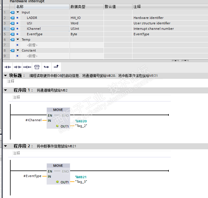

老师,这个题没太看明白,在INPUT里建(IChannel)中断通道号和(EventType)中断事件类型,就可以在触发硬件中断事件后直接吧参数赋值给对应的地址区吗?
不是很明白是怎么做到的
