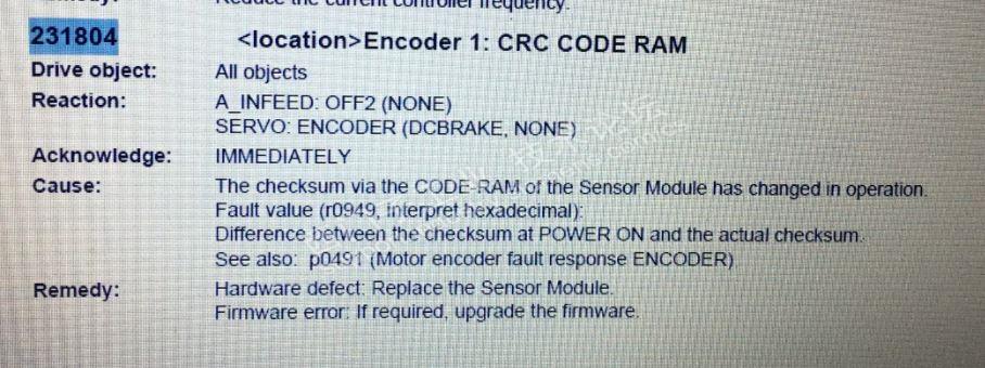

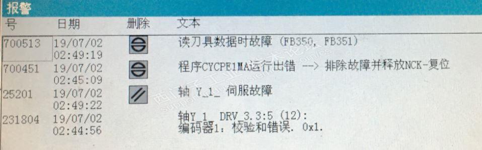

1.基本信息,840DSL,
2.正常运行中的设备突然报警,
 3.参考维修说明,检查完Y轴相关的线缆驱动后下电重启

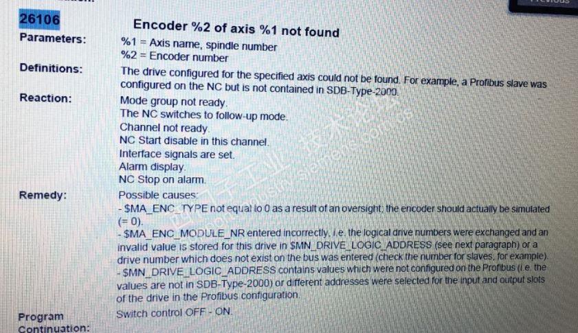

4.下电重启之后Y轴报警消失,E1轴出现了新的报警
 5.按照维修说明做检查,之后决定重启试试

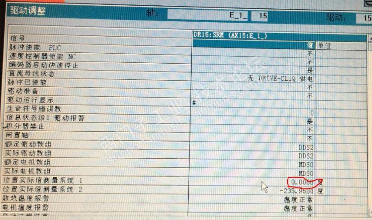

6.故障依旧,检查驱动、编码器是否有异常,果然发现问题——编码器读不到数据
7.更换新的E轴电机,校准零点后设备恢复。
8.思考:为什么Y轴报警,重启之后E轴编码器损坏
