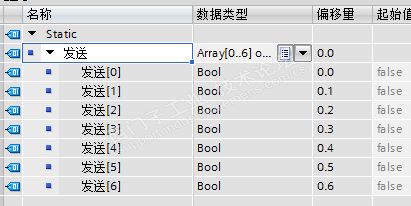

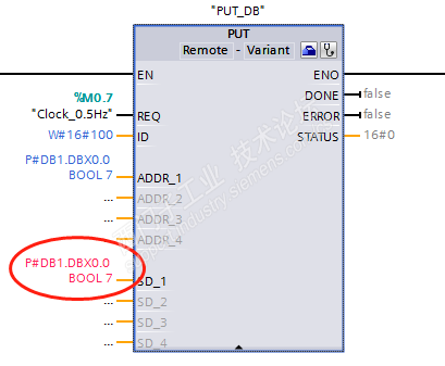

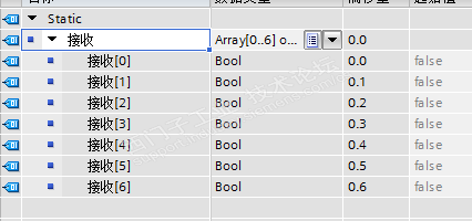

为什么我的发送本地连续的7个BOOL变量,端口不能是BOOL型变量???用的是1212C  换成BYTE型变量就可以通信成功。现在一直爆红
