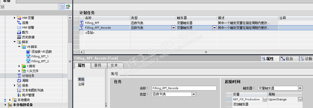

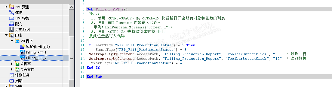

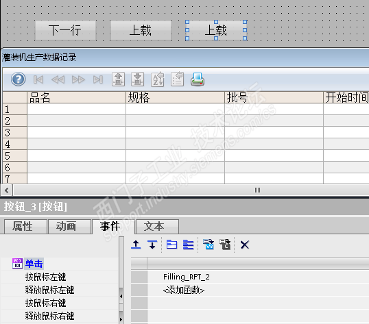

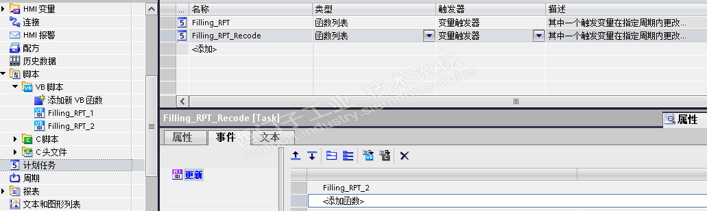

今天写了一个脚本控制配方视图的工具栏按钮,通过任务计划能触发这个脚本,但不能顺利执行里面的语句,通过按钮事件则可以成功执行。
