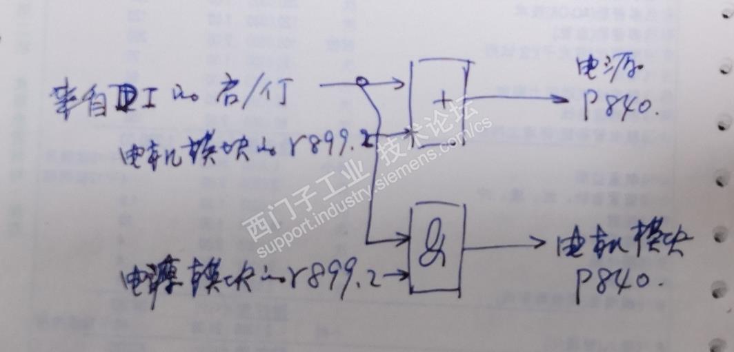

柜门上没预留电源单独启动按钮孔,并且DCS控制中心只过来了两路DI(启停和复位),确实很尴尬。
远程停止时,同时停电源模块和电机模块会报故障
那电气柜的输入电源合闸呢?是什么形式给电源上电?
你可以利用S120的自由功能块与门和或门来做一个逻辑控制。
当DI启动等于1,或门被激励,电源单元被启动,等到电源的状态字r899.2等于1以后,电机模块被启动。
当DI停止等于0,或门输出不变,电机模块被停止,等到电机模块的状态字r899.2等于0以后,电源模块被停止。
仅提供一个思路。要用到CU参数的自由功能块,或DCC块。
