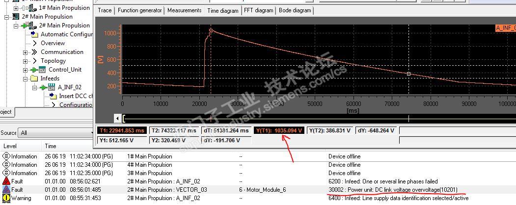

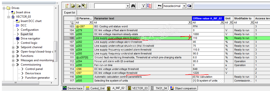

向各位请教:
工况:五台S120,690V电压等级,使用的是AFE.
故障:其中一台,在默认AFE 的(p3400.0参数)设置在smart mode下工作正常,但是当AFE infeed设置operating mode(p3400.0)为”active mode”时,一上电就报”F30002 DC-Link overvoltage”,改回“smart mode”后正常。同时,对比本台VFD的infeed参数,与其它四台基本一样.
截图:
