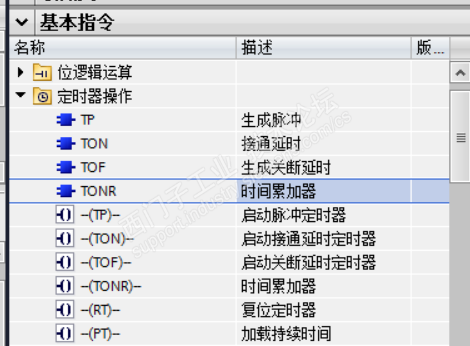

回复:v13不能定义IEC_TIMER,只能是TP_TIME,TON_TIME.....
lybin
    1415
    9
    10
注册时间:2005-10-08
发布于 2019-07-03 15:28:29
定时器操作指令分为IEC定时器指令和SIMATIC定时器指令两大类。在经典的STEP 7软件中,SIMATIC定时器放在指令树下的定时器指令中,IEC定时器放在库函数中。在TIAPortal软件中,则把这两类指令都放在“指令”任务卡下“基本指令”目录的“定时器操作”指令中。
