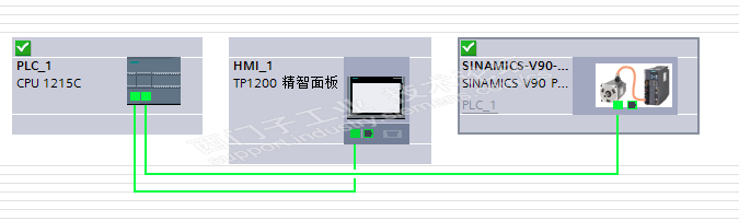

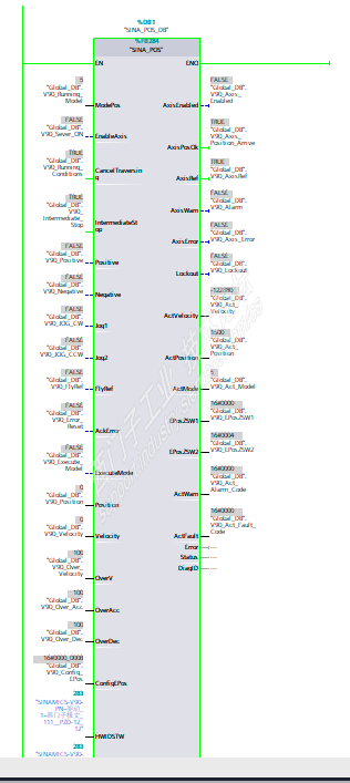

PLC和V90已经组态好了,用的是西门子111报文,能伺服ON,也能JOG,但是设置回原点就报警A7530,驱动数组不存在或不可用,是什么意思呢?西门子小白一枚,求指教!
楼主能把报警的界面发一个看看么?
