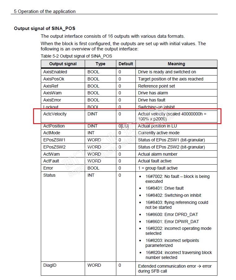

回复:求大佬解答,博图V15.1中SINAPOS速度反馈的单位是什么?

看过手册没?
