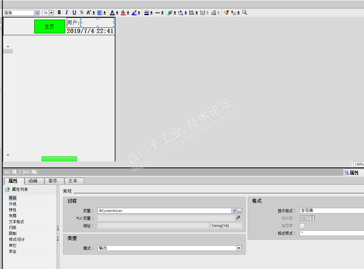

下图为组态界面,组态了IO域并关联wincc系统变量@CurrentUser

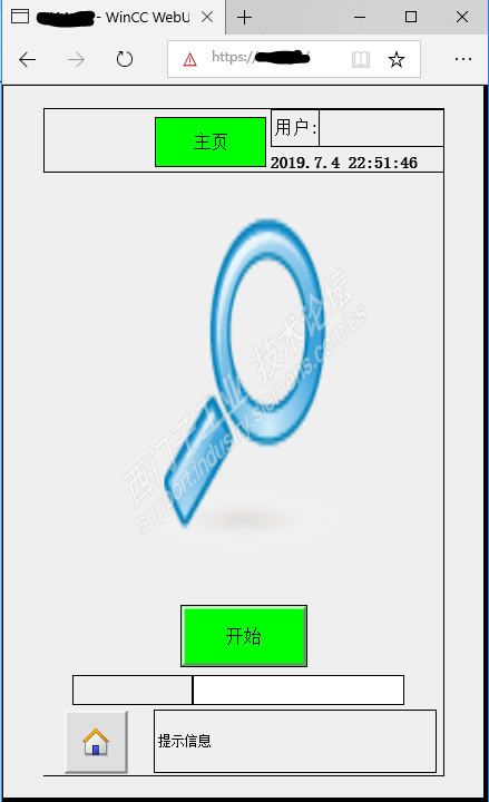

下图为打开浏览器登陆WebUX网页的画面,登陆的用户名为ys,但是进入到Web后用户的IO域不显示,先不要关闭当前网页

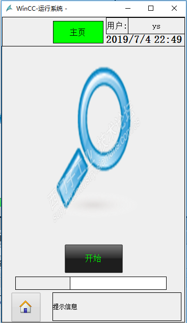

下图为wincc激活运行后的画面(非Web),登陆的用户名为ys,显示正常

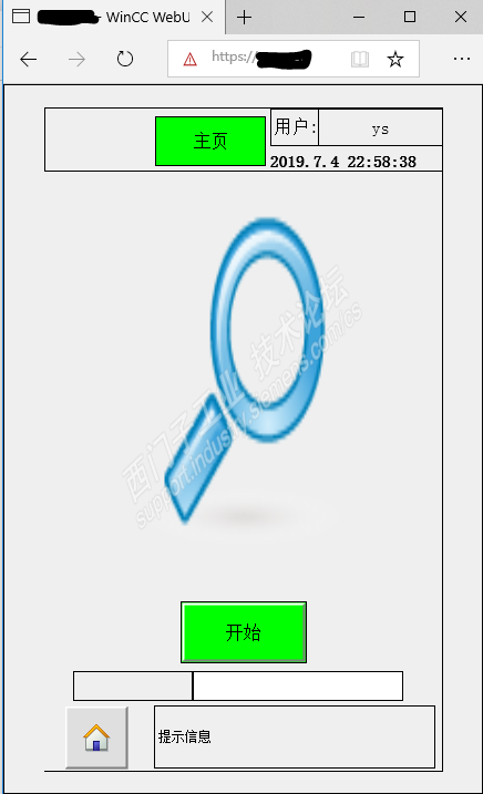

此时再回到WebUX的网页,如下图可见,此时才显示出用户登陆名
经过多次测试,WebUX的网页IO域显示的@CurrentUser变量不会因WebUX的网页登陆而变化,而是根据runtime的画面(非Web)登陆的用户而变化,实在不知道是不是哪里没组态或者设置好。
