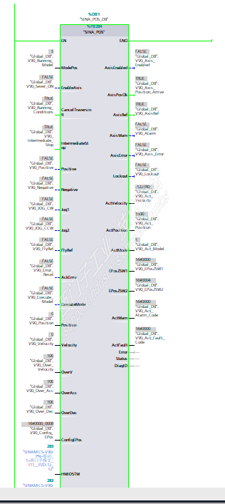

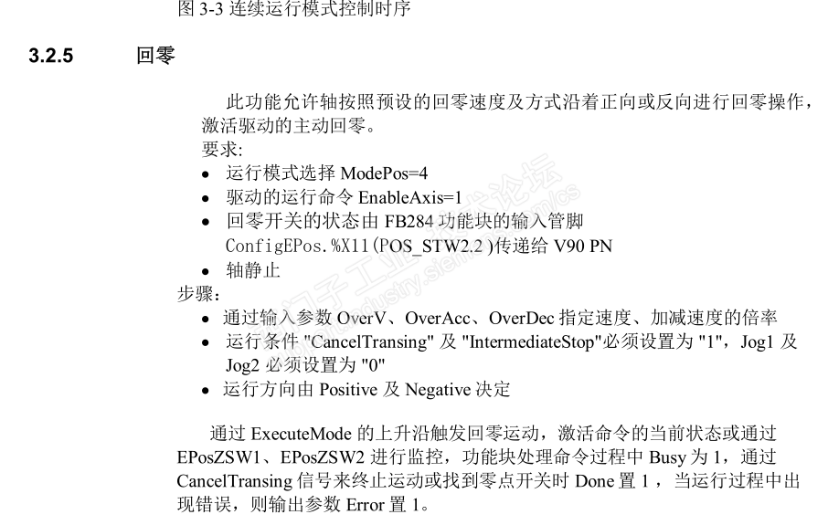

以下是引用kevinshi在2019-07-05 08:34:51的发言 >楼主
请问V90伺服报警 A7530,怎么解决呢?
PLC和V90已经组态好了,用的是西门子111报文,能伺服ON,也能JOG,但是回原点就报警A7530(回零方式如下图),驱动数组不存在或不可用,是什么意思呢?西门子小白一枚,求指教!
驱动数据组不存在,P0837大于P0810,能把你这个驱动的相关参数接个图看看么?
