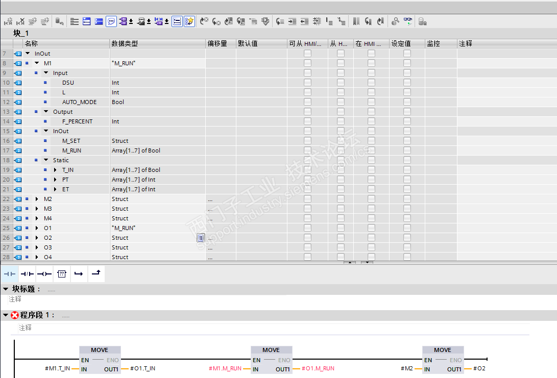

你将你"Motor"里所需要映射的变量放到Static区做成一组Struct变量不可以吗?如果可以直接用MOVE就可以了
