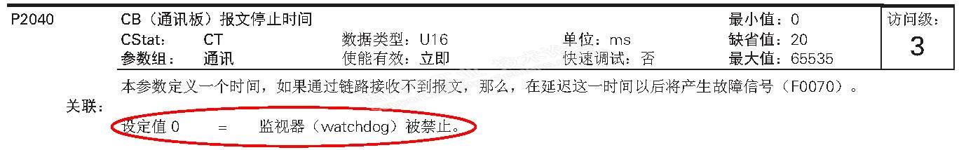

以下是引用kdrjl在2018-11-26 11:12:34的发言 >13楼
什么意思?意思就是屏蔽这个监控呗。说明干扰通讯解决不了,干脆屏蔽这个监控。省事了。
K版,他说的不是屏蔽通讯吧?是不是没有通讯信号了以后变频器就停止,我们这边的水泵就是这样,通讯没了以后就报警F0070。
