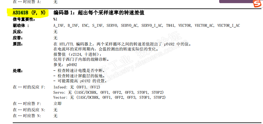

以下是引用亮亮7752在2019-07-06 09:30:44的发言 >楼主
我现在使用的是250KW以下的书本型模块,三相异步电动机加外置编码器SMC30,现在报警31418,现场设备还在运行着,复位之后消除不了这个报警,我想问一下,怎么在不断电的情况下消除这个报警,并且我想把这个报警关闭,如何关闭?
手册上,A31418报警可以设置的,可以设置为故障,可以设置为无信息,  用P2118  P2119两个参数来设置。
