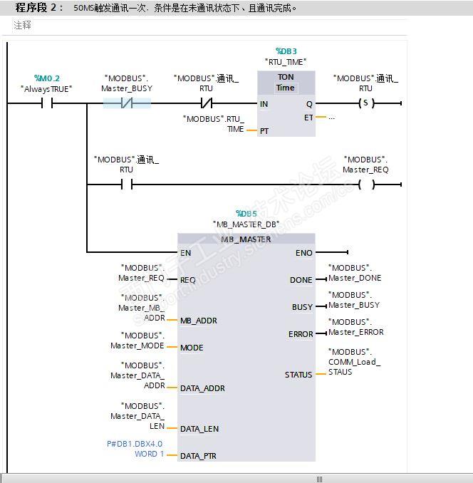

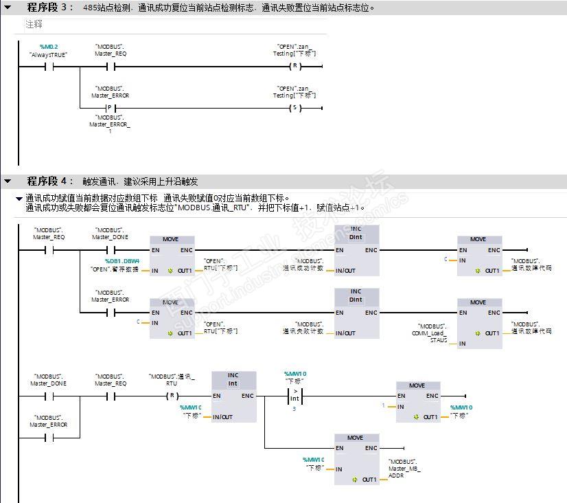

在各位大佬面前不敢献丑,虚心请教。。。。程序错误之处还请指点。
以前用FX3U轮询20个仪表,通过偏移量修改数据,几乎很少的步数就能完成。
后面接触S7-1200,看手册,要想实现轮询,有多少个站点就需要写对应数量主站指令,不知是我理解错了还是啥???!!
现在自己琢磨了一套,数组里面下标不一定是常量,也可以是变量,这就方便了很多,用三菱的思路套过来,一样可以只写一个主站程序就完成多个仪表的数据接收、发送、站的连接成功。
我现场试过了,能满足要求。
