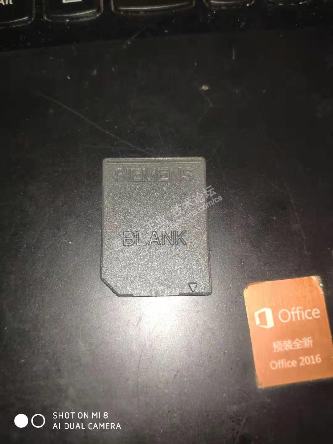

有一台7.5kw的变频器(功率单元240+CU250S-2USS)现在一送电就出现RDY BF两个红灯快闪,查了说明书说是 (错误的存储卡或硬件升级失败) 我用Totally Integrated Automation Portal v15.1连接控制单元连接不上什么什么情况(usb接口) 这个存储卡起作用吗
