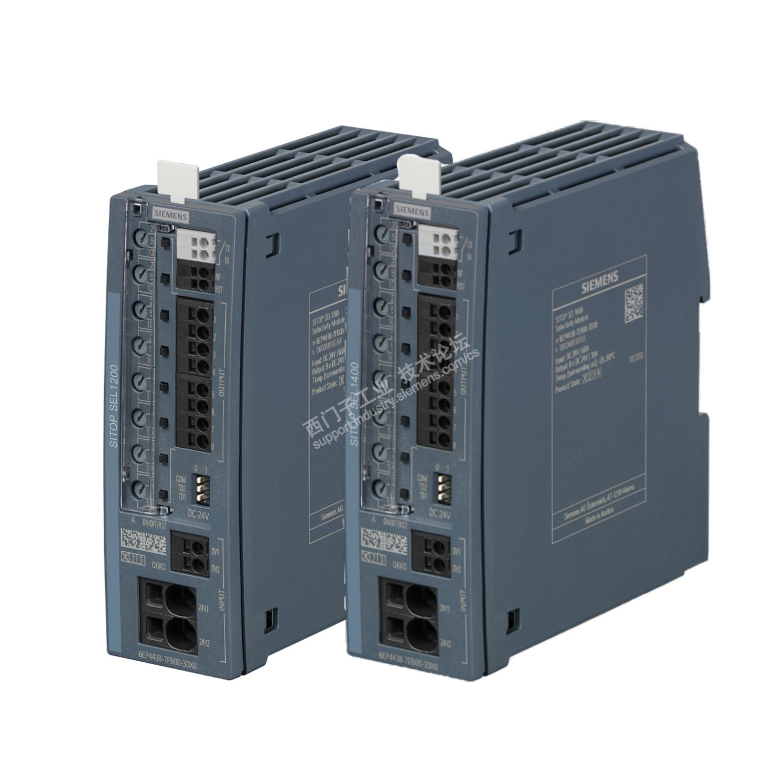

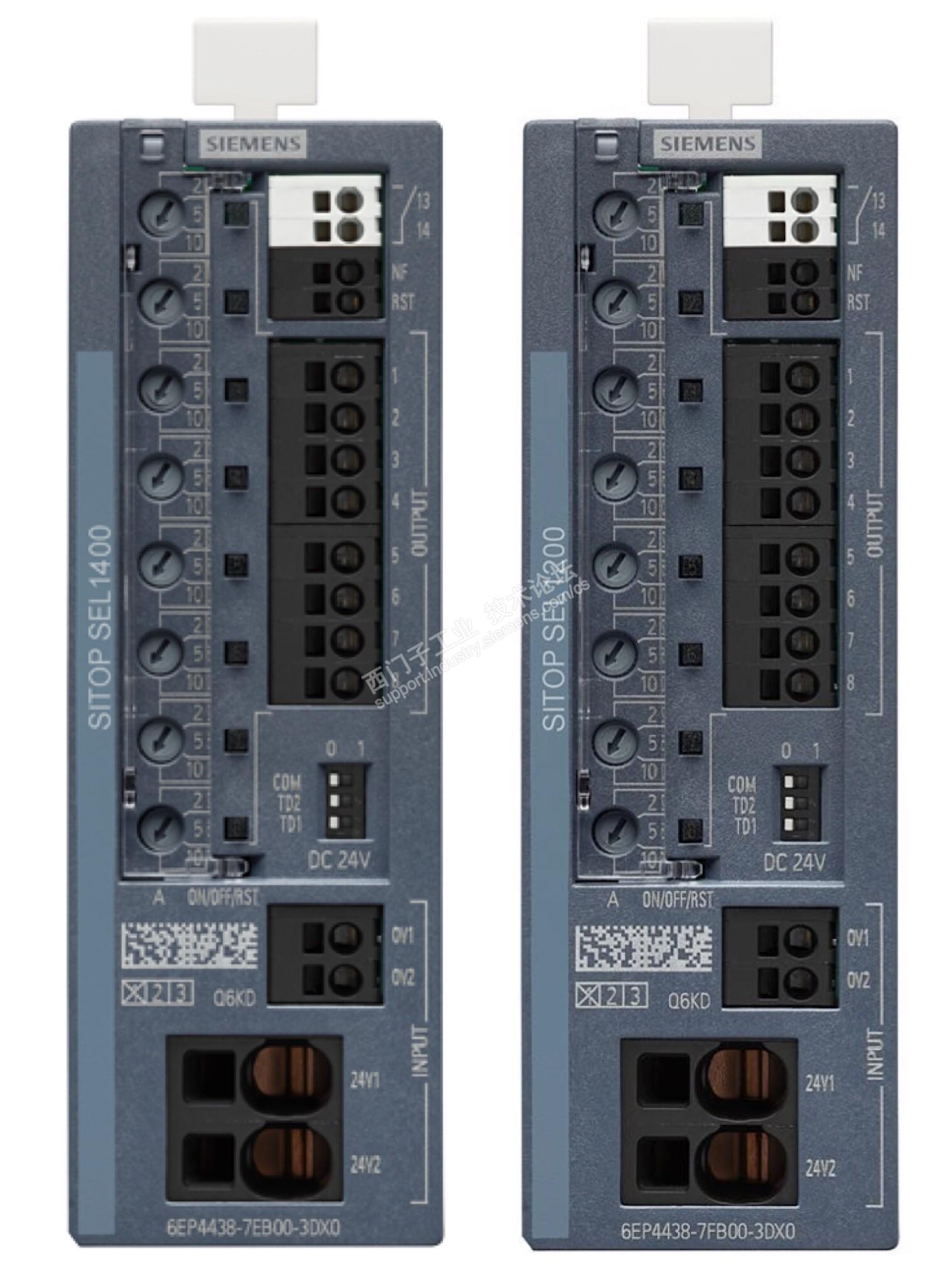

SITOP SEL1200
SELECTIVITY MODULE 8 *10A
6EP4438-7FB00-3DX0
SITOP SEL1400
SELECTIVITY MODULE 8* 10A
6EP4438-7EB00-3DX0

01——8路输出
一路输入,负载多路输出。SEL1200/1400由原先的4路输出升级为8路。其中每一路可自行检测或切断。各路的电流阈值,2-10A可调;输出电流为8 x 10A。
02——智能诊断
智能诊断信息接口,无需添加其他附件;可通过一个数字量输入通道将电源状态信息传递到PLC,实时监测电源的输出电压及输出电流等状态信息。易于控制系统集成,监控所有通道状态。通信简单,兼容性强,成本低廉。监测数据全面,提高系统整体诊断/预诊断能力。
诊断信息图示
03——快速安装
直插式端子便于接线,无需借助其他工具,窄型外观设计节约安装空间,清晰的注释确保更加准确无误的安装。
04——关闭特性
新推出的选择模块SEL1200,在关闭特性方面与过往的选择模块相比让您有了更多选择。该模块在>150%输出的范围内,允许瞬时出现较高的电流,关断时间与能量累计时间相关,这样可避免某些负载在启动瞬间产生较大的冲击电流,导致选择模块误判为短路电流而瞬间关断。
同时SEL1400依然保持了PSE200U的关闭特性,>150%输出时瞬间(典型值100ms内)关断,避免敏感的控制类负载遭受大电流冲击。
