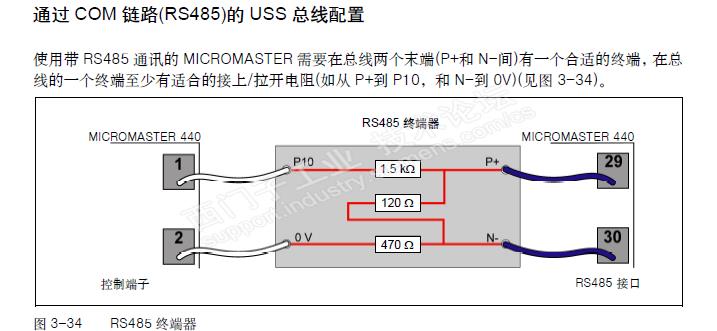

以下是引用sjlive001在2019-07-09 11:08:55的发言 >2楼
您好,请问这个1.2号端子取电到底该怎么取?
以下是引用你以为你是谁在2019-07-09 11:05:19的发言 >1楼:440变频器随货附带一...
引用1楼详细内容:
440变频器随货附带一个安装好终端电阻的电路板的,安装标识接线即可。但是,一般距离近的话,没必要使用终端电阻。
说明书上有啊
