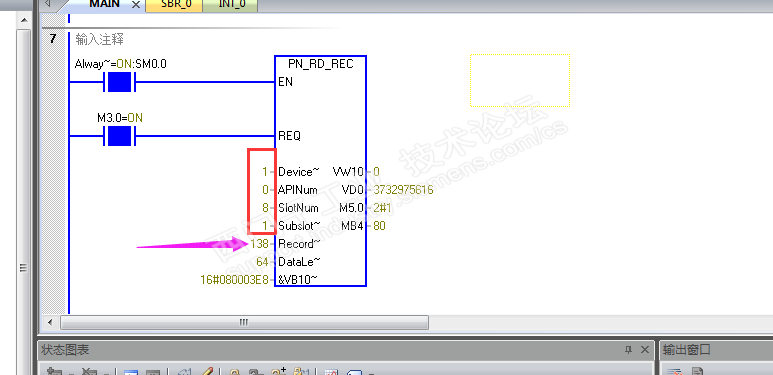

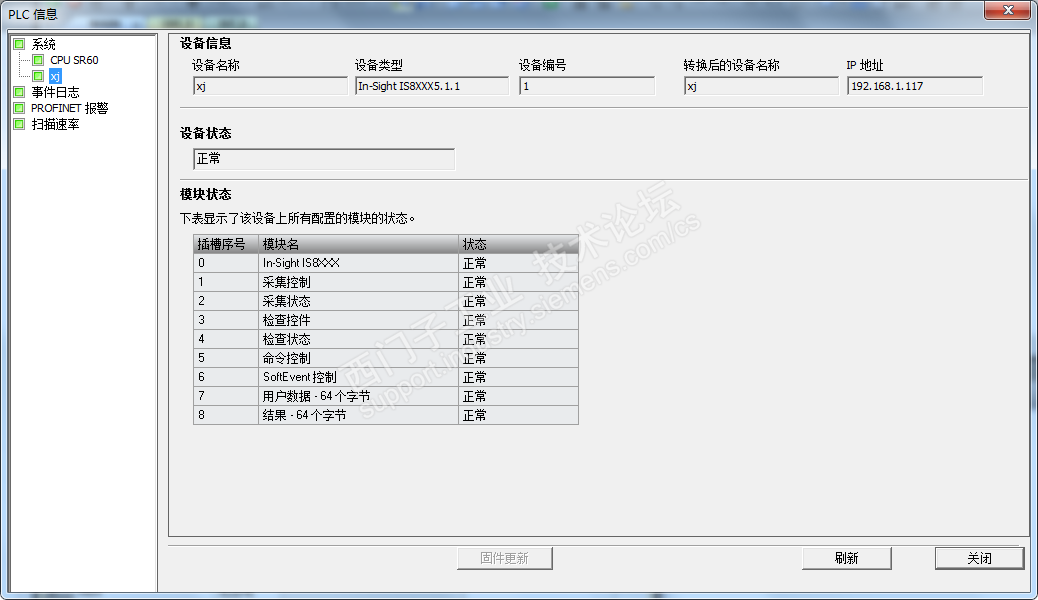

200 SMART 和康耐视工业相机做profinet通信,GSD文件已导入,向导也已经完成。
也能搜到工业相机,并且连接上,把向导等下载到PLC都没有出错。
当时不知道怎么去获取工业相机的数据,尝试使用 PN_RD_REC 指令从 PROFINET 设备读取数据记录。根据指令要求,把需要的参数写好,唯一不太知道怎么填写的就是Record Index这个;
现在错误报警是80,去查了一下 ,发现“CM 响应正常,但出现 PROFINET 协议定义的 错误。”
现在比较疑惑的是:
1、手册上说“200 SMART PLC仅作为PROFINET IO控制器。”那么PROFINET IO设备是不是只能是哪种类似分布式I/O的设备?
2、康耐视工业相机能作为PROFINET IO设备么,好多人在实验这个,有成功的么?
