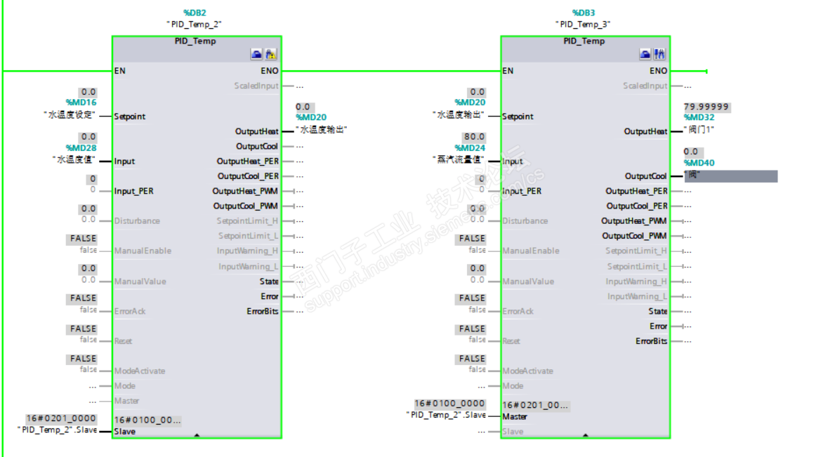

以下是引用西家讲师在2019-06-08 17:53:27的发言 >1楼
可以使用这个例子
https://support.industry.siemens.com/cs/cn/en/view/103526819
老师帮我看下这样连接正不正确。从控制器加热是不就是控制蒸汽流量阀门的开,从控制制冷是不是就是控制蒸汽流量阀门的关闭。能不能这样理解,但是在执行精确调节制冷时震荡比较厉害
